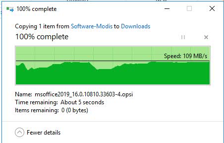

ich habe seit ein paar wochen das Problem. Wenn ich doe Serverconfig auf Cifs stelle, dauert die installationen extrem Lange und bei großen Parketen kommt es immer wieder zu Fehlermeldung. Stelle ich es auf Webdavs, läuft die Installation mit normaler Geschwindigkeit und ohne Fehler.
Wenn ich ein Parket manuel über das gemappte Laufwerk herunterlade ist die Geschwindigkeit vom Netzwerk hoch.
mit 109 MB/s
Das WAN Modul ist aktiviert

wenn CIFS verwendet wird, dann werden bei einem "normalen" opsi-Paket die Dateien und Binaries direkt aus dem Netzlaufwerk gelesen und auch von dort ausgeführt. Wenn es sich dabei um viele kleine Dateien handelt ist der Protokoll Overhead entsprechend groß.
Bei deinem Test hast du eine einzelne opsi Datei direkt von einem Share gezogen.
Interessant wäre, wie es sich verhält wenn du auf einen CIFS-Netzwerkshare eine große setup.exe oder aber eine setup.exe mit dazugehörigen kleinen Dateien ausführst.
