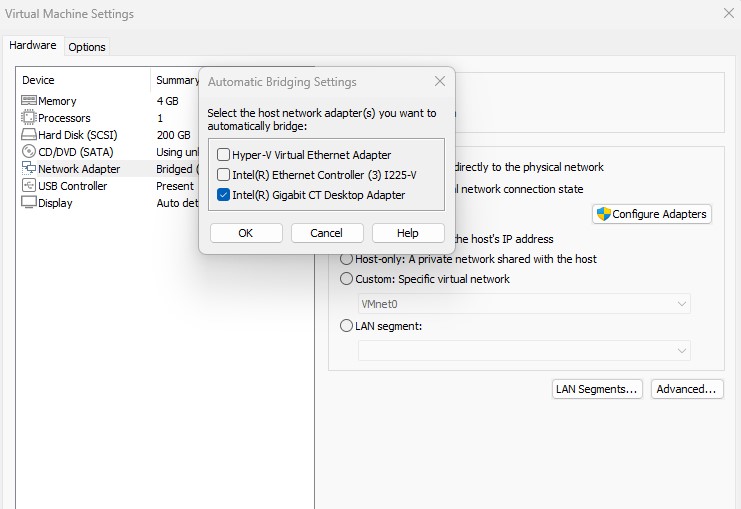

ich habe zum Testen im VMWare Workstation Player 16.
Hier empfehle ich , wenn nicht schon passiert, bau dir eine zweite Netzwerkkarte ein.
Diese kannst du dann separat auswählen.
Screenshot 2023-03-30 220105.jpg (63.04 KiB) 1280 mal betrachtet
