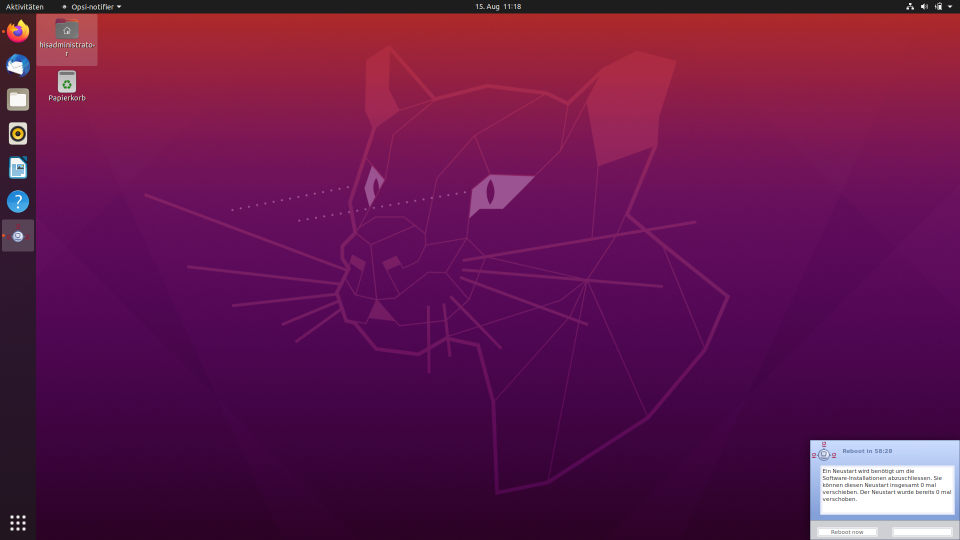

Uns fällt leider auf, dass die GUI für die Neustart-Meldung bei erweiterten Screen teile der Meldung und Button versteckt wird.
Hier ein Screenshot, wo alles in Ordnung ist, aber nur ein Bildschirm (Notebook-Display) dargestellt wird.
Clipboard - 15. August 2022 11_18_nb-displayonly.png (420.33 KiB) 3237 mal betrachtet

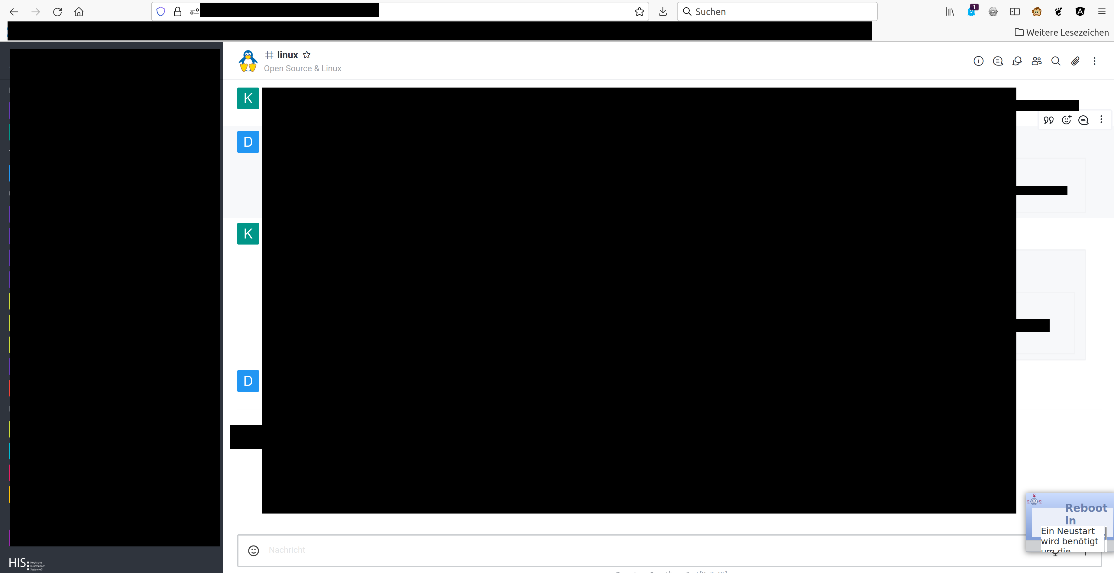

Zweiter Screenshot mit erweiterten Screen, wo teile der Info-Box inkl. Button verschwindet.
Der Dateianhang Clipboard - 15. August 2022 11_18_multiscreen.png existiert nicht mehr.
Hier ein Screenshot von einem Mitarbeiter:in, mit einem Extremfall. Hier ist noch der Version 4.2.0.22-1 installiert.
Clipboard - 5. August 2022 12_53.png (113.1 KiB) 3237 mal betrachtet

Mit Version 4.2.0.25-1 ist ein neuer notfier gekommen von dem ich hoffte das alle
HighDPI Probleme unter Linux behoben sind.
(Von daher ist das Beispiel aus 4.2.0.22 nicht mehr relevant)
Bitte mal die Logs des notifier an d.oertel(at)uib.de senden.
(/var/log/opsi-client-agent/opsi-notifier*.log)
Dann kann ich mir das näher anschauen.
Und bitte noch folgende Fragen beantworten:
Was ist hier konkret mit "erweiterten Screen" gemeint ?
Geht hier der Desktop über mehrere Bildschirme ?
Mit welcher Skalierung wird hier gearbeitet ?
Auf den ersten Blick sieht es so aus, als könnte es sein, das die Buttons hinter der Taskbar versteckt sind.
Kann das sein ?

Ich habe noch etwas an der Einstellung gespielt. Folgende technische Daten im erweiterten Bildschirm-Modus:
1. Monitor (Notebook-Display): 1920x1080px
2. Monitor (externen Display): 1920x1200px
3. Monitor (externen Display): 1920x1200px
Alle Bildschirmen werden mit 100 % skaliert.
Ich vermute, der Notify'er berechnet seine Position an den jetzt höchsten Auflösung (1920x1200px).
Wenn ich die Monitor 2 und 3 auf 1920x1080px umgestellt wurde, wird der Notify'er vollständig an der korrekten Position gesetzt.
