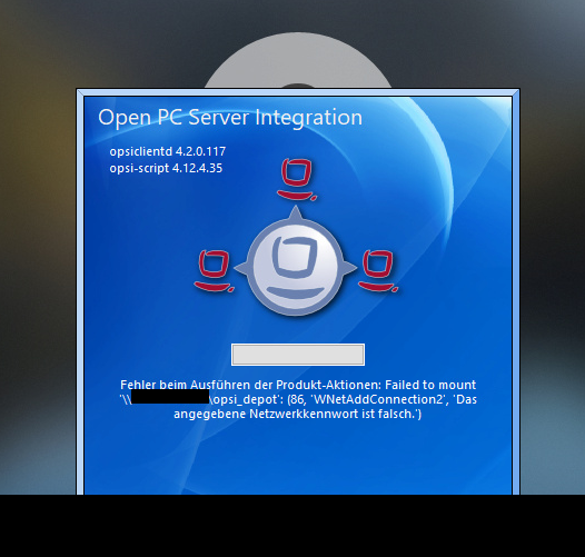

wenn ich eine Installation auf einem Client anstoße kommt folgender Fehler. (Tritt nur bei einzelnen Clients auf).
Hier der Fehler beim Client:
Nicht wundern, die IP Adresse des Server habe ich mit [IP-Opisiserver] ersetzt.
Hier die Log Datei:

(5756)    [3] [2022-07-28 08:47:51.211] [event processing on_demand              ] Failed to mount '\\[IP-OPSIServer]\opsi_depot': (86, 'WNetAddConnection2', 'Das angegebene Netzwerkkennwort ist falsch.')   (Windows.py:904)
(5757)    [3] [2022-07-28 08:47:51.224] [event processing on_demand              ] Failed to process product action requests: Failed to mount '\\[IP-OPSIServer]\opsi_depot': (86, 'WNetAddConnection2', 'Das angegebene Netzwerkkennwort ist falsch.')   (EventProcessing.py:877)

Beiträge: 409
Re: Fehler beim mounten des Depots
grundsätzlich scheint die Kommunikation mit dem server möglich zu sein, sonst wäre er nicht bis zum mount-Versuch gekommen. Die hostkeys stimmen also. Eventuell ein Problem mit dem samba-Passwort. Eventuell irgendwelche encoding-Probleme falls es sehr abenteuerliche Sonderzeichen enthält. Möglicherweise hilft es dann, am server das samba-Passwort neu zu setzen.
Ansonsten am besten mal auf einem betroffenen client das opsiclientd loglevel temporär auf 9 setzen - dann tauchen Passwörter (im Klartext!!) im log auf. Vielleicht fällt dabei etwas auf. Anschließend loglevel wieder runterstellen und ggfs logfiles bereinigen/löschen.
