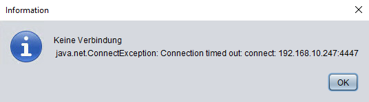

wobei ich der Meinung bin, dass dieser Fehler der Grund dafür ist, dass ich folgenden Fehler beim Versuch mich mit dem Depot zu verbinden, erhalte:
Fehlermeldung
Fehlermeldung
2022-05-17 23_58_33-XA7 Desktop 2016 - Desktop Viewer.png (12.12 KiB) 4235 mal betrachtet
kann mir jemand sagen, wie ich das Problem beheben kann?

der Fehler deutet darauf hin, dass der Configserver noch auf nicht aktuell ist.
Erstmal den Configserver sauber updaten und danach die Depots.

Jep,- der Config-Server ist noch nicht auf Version 4.2.
Frage: Gibt es eine Anleitung, wie ich auf Ubuntu 18.04.6 LTS mit Opsi 4.1.1.101 auf Opsi 4.2 mit Ubuntu 20 upgraden kann? Wäre da über ne Anleitung sehr dankbar!

dslthomas hat geschrieben: 19 Mai 2022, 10:03 Jep,- der Config-Server ist noch nicht auf Version 4.2.
ich würde sagen der Weg ist:
Ubuntu 18.04 auf opsi 4.2 aktualisieren. Dann die Depots wieder glattziehen und unter Umständen neu am Config Server registrieren.
Upgrade auf 20.04 kannst du dann ja immer noch machen.

Hatte das Problem mit dem Java-Timeout auch schon, welche Java version hast du installiert?
Deinstallier die "neuere Version" und installiert mal Java 8/9 (Müsste das glaube gewesen sein).
