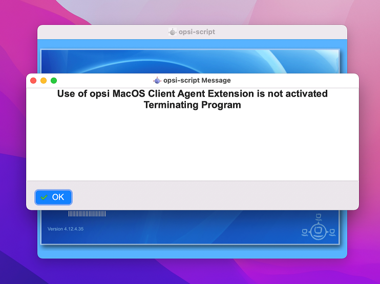

Hallo Experten,
ich versuche, ein Softwareprodukt mit der opsi-config auf meinem macOs-Client zu installieren. Der mac ist bereits in meine opsi-Infakrustur integriert.
Hat jemand eine Idee, wie ich weiter vorgehen sollte? :| :|
2022-02-16 13_15_33-macfehler - Paint.png (370.43 KiB) 2010 mal betrachtet
Re: MacOs Client Agent Extension is not activivated
Also wenn ihr die macos Erweiterung nicht lizensiert habt, würde ich spontan sagen: kauft die mac Erweiterung 😉

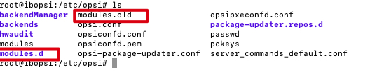

Hallo Experts,
ich habe die macOS Erweiterung lizensiert und die als module Per mail erhalten, laut die Einleitung in der Mail muss ich die Datei mit root-Rechten nach /etc/opsi kopieren.
Meine Frage ist: wie kann ich dort die Alten Modulen darein löschen?
du musst die alte modues nicht zwingend löschen.
Neue modules nach /etc/opsi kopieren
opsi-setup --init-current-config
laufen lassen
happy sein
