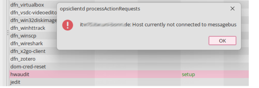

Zur Sicherheit einen Neustart gemacht und trotzdem können die Clients weder von über das Tool opsi-configed erreicht werden bzw. können die Clients den Server erreichen.
Stoße ich z. B. ein hwaudit an, erhalte ich diese Meldung: not connected to messagebus
Scheinbar kann der opsiagent auf dem Windowsrechner den neuen Server nicht erreichen/kontaktieren.
Komisch ist, dass man aber sehr wohl vom Windowsrechner auf die Freigabe des neuen Servers über den Namen bzw.die IP-Adresse zugreifen kann.
Es muss also auf der Serverseite liegen. Was habe ich hier vergessen zu sichern/zu übertragen?
Vielen Dank und Gruß
Frank
Beiträge: 2236
Re: neues opsi-server aufsetzen
ist denn der Messagebus aktiviert?
opsiclientd.config_service.permanent_connection = true
https://docs.opsi.org/opsi-docs-de/4.3/ ... n_anpassen
softwareverteilen
Beiträge: 10
Registriert: 23 Apr 2026, 10:07
Beitrag von softwareverteilen »
Kurze Gegenfrage bitte:
Wie kann man den aktuellen Status ausgeben und wo stelle ich den Wert auf True?
Frank Hochrath
softwareverteilen
Beiträge: 10
Und noch eine Frage bitte.
den gesicherten Inhalt aus /etc/opsi des ersten Servers habe ich auf den zweiten Server übertragen, Reboot.
Im Management-Tool opsi-configed werden die Rechner mit einem grünen Haken angezeigt und messagebus-Meldung auch nicht mehr, einen Schritt also weiter :-)
Das hwaudit wird aber immer noch nicht ausgeführt.

Beiträge: 603
Das ist das pcpatch Passwort, setze es am einfachsten einfach mal neu mit
opsiconfd setup --set-depot-user-password
softwareverteilen
Beiträge: 10
Ganz herzlichen Dank.
Das ist die Lösung.
Nun habe ich eine Schritt-für-Schritt-Anleitung um einen Opsi-Server zu sichern und wiederherzustellen.
Frank Hochrath
