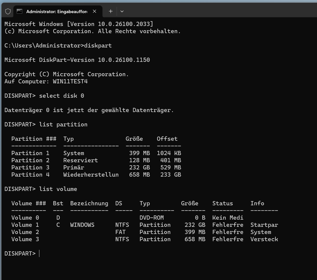

Hast du das aktuelle Paket verwendet? Und ist es vollkommen zu Ende gelaufen?
Da sollte die Recovery Partition nicht vorhanden sein.
Kannst du mit von C:/opsi.org/log/
Das postinst repartition Log auf paste in oder so posten und den Link dazu schicken?
Danke
Edit: ich habe da ne Idee,
Im system, öffne mal über die cmd
Diskpart
Select disk 0
List partition
List volume
Der Output wäre sehr hilfreich. Danke

Ah okay,
dachte es ging nur darum, das die PE Partition nicht mehr aktiv bleibt.
Hier die log Datei
postinst_repartition.log
(33.75 KiB) 672-mal heruntergeladen
Hast du das aktuelle Paket verwendet? Ja
Und ist es vollkommen zu Ende gelaufen? Ja
Screenshot 2024-10-22 151849.png (115.82 KiB) 9219 mal betrachtet

Danke für den Output.
Ser Platz der Winpe Partition soll ja auch wieder an die Systempartition dran. Aber da Microsoft gnadenlos lokalisiert, muss ich da nochmal dran 🥳

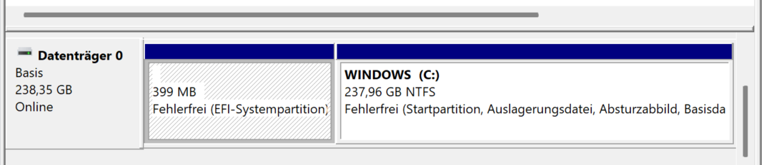

Re: Win11-24H2 WINPE Module?
nun sollte die Recovery Partition nicht mehr vorhanden sein und auch der Platz vom WinPE wird nun auch korrekt dem Laufwerk C zugewiesen.
Getestet auf deutchen, englischen und französischen WIn11 24h2 Installationen.
Version 4.3.0.1-8 ist in experimental zu finden.
holgy58
Beiträge: 68
Beitrag von holgy58 »
jetzt sieht das gut aus, vielen Dank !
Screenshot 2024-10-24 082525.png (57.16 KiB) 9151 mal betrachtet
Screenshot 2024-10-24 082752.png (62.32 KiB) 9151 mal betrachtet
