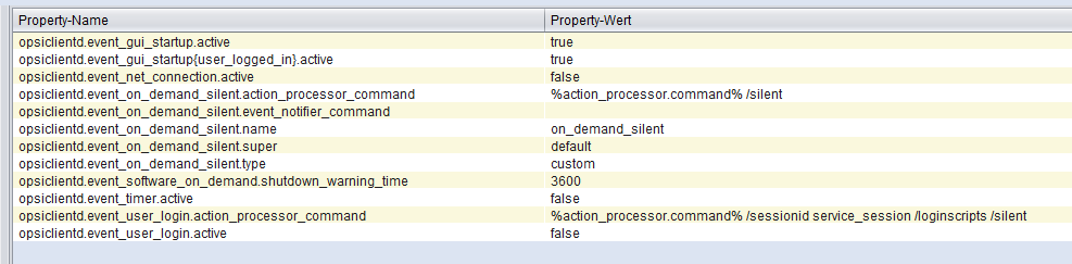

also ich habs grade mal bei mir aufm testing server implementiert und es funktioniert wie geplant:
So schaut meine Config im Configed aus:
http://666kb.com/i/e2gcyhvx11b97skca.png
Nach dem du die Hostparameter gesetzt hast führe am besten mal ein On-Demand (ohne gesetzte Produkt Aktionen) und starte den client danach einmal neu.
Dann sollte es klappen :)
Bevor du das via Hostparameter machst, solltest du die händischen Änderungen an der opsiclientd.conf rückgängig machen (insbesondere das update_config_file, wenn das auf false steht updatet er die config ja nicht ;) )
